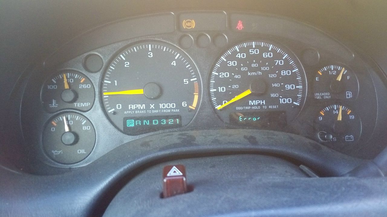

Re: Надпись error в место пробега
« Ответ #8 : Февраля 11, 2019, 11:50:41 am »
У меня тоже появился Error вместо пробега  :(
Сначала, месяцев 6 назад, погасли мониторчики положения АКПП и пробега. Но не на совсем.
Я пробовал пропаивать контакты в приборке, но это не помогло. Эпизодически они сами по себе включались. Иногда выключались сразу, а иногда могли проработать пару дней и потом погаснуть. Но при этом, пробег показывался нормально.
И вот месяца два назад, в очередной приступ работоспособности экранов я заметил эту надпись. Подумал, что это пройдет, когда найду гадский плохой контакт.
Вчера, наконец-таки удалось найти плохую пайку на плате приборки (оказался заводской брак пайки под наклейкой со штрихкодом на плате).
Экранчики заработали, но Error так и остался  :'(
Trip при этом работает нормально. Сбрасывается на 0,0.
