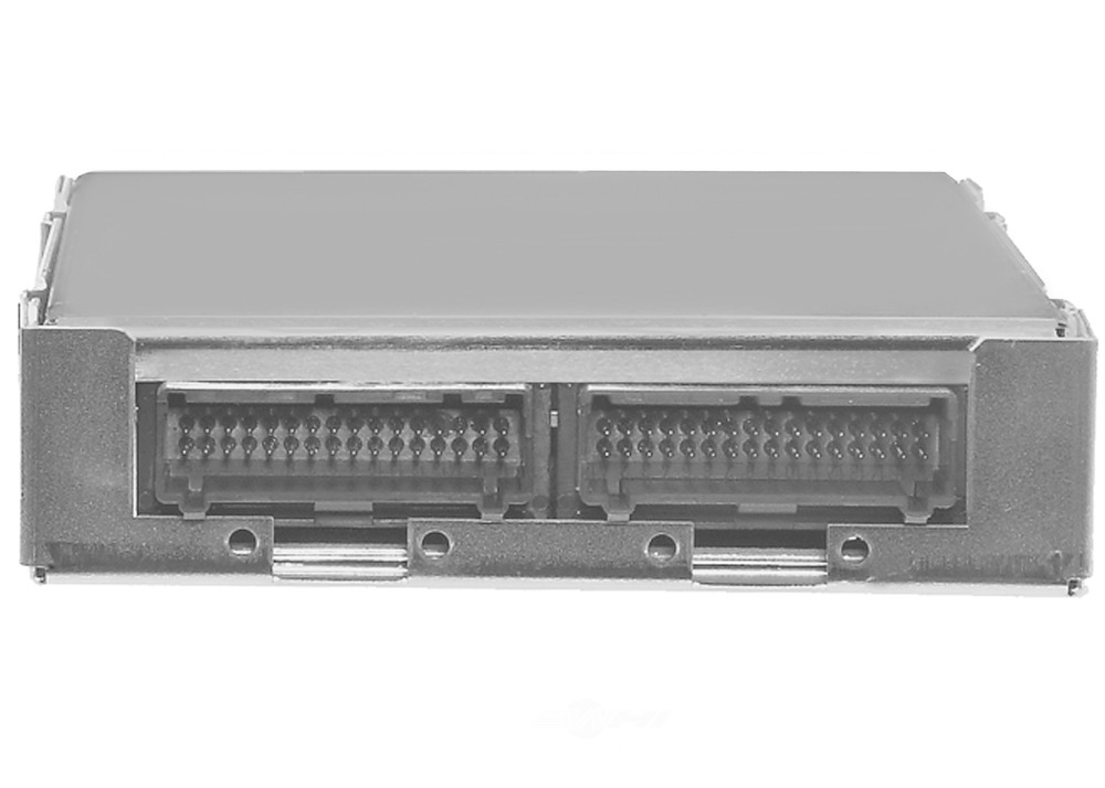

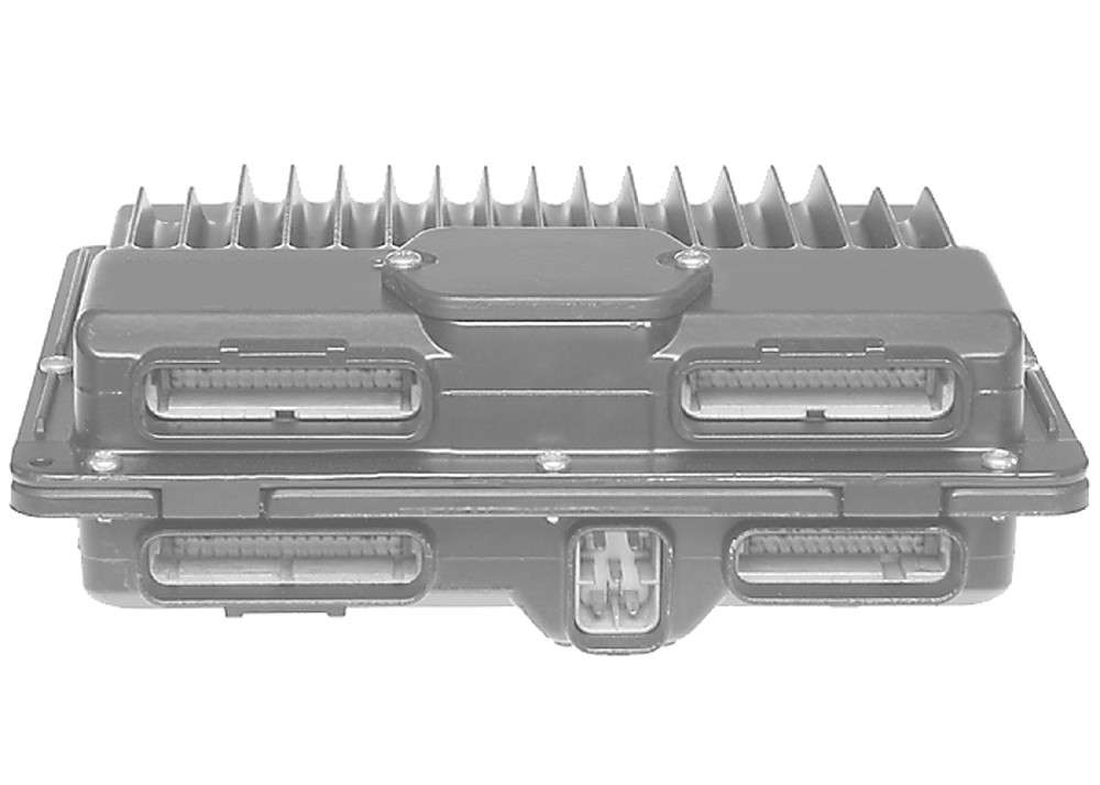

Обд1.5 мозги внешне такие же, как обд2, но, по-моему, они поддерживают обд2 протокол не в полном об'еме. Ставились только в 95году на асстро/сафари и блейзеры. И, вроде, моторов ЦПИ вообще с обд2 не бывает, либо 1 либо 1.5
ТС, прости, немного флуда.
На Astro/Safari в 1995 модельном году ставились только мозги OBDI и разъём DLC 12 контактов (что видно их приведённого выше фото руководства по ремонту):
Начиная с 1996 м.г. - мозги OBDII и разъём DLC 16 контактов:
То, что в сети называют "OBD 1.5" применительно к тракам - это блок управления двигателем V6 TBI (LB4) без функций управления АКПП, т.к. устанавливался только в 1995 году и только на круглые пикапы S-10/Sonoma с ручкой. Разъём DLC 16 контактов. Располагается под капотом на расширительном бачке, как и мозги OBDII:
Диагностируется только дилерским или сертифицированным GM оборудованием, выдаёт данные по ошибкам в формате OBDII:
GM официально термин "OBD 1.5" не использовала.
