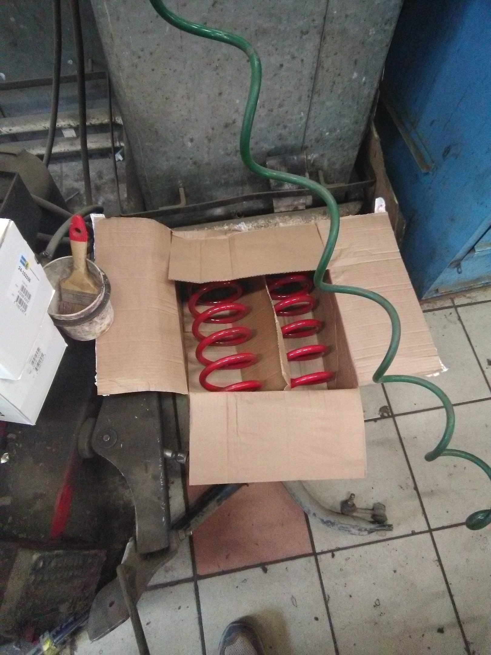

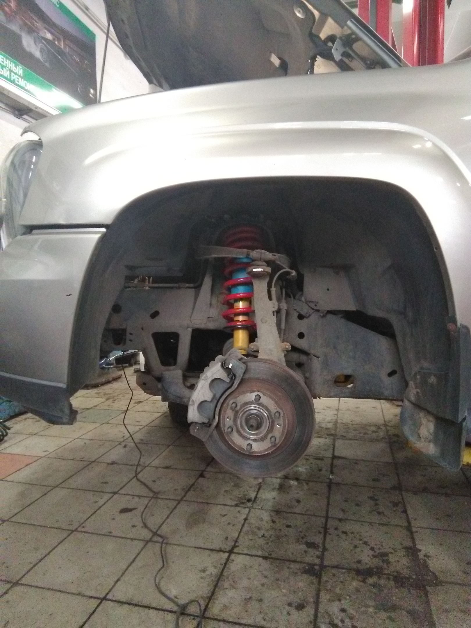

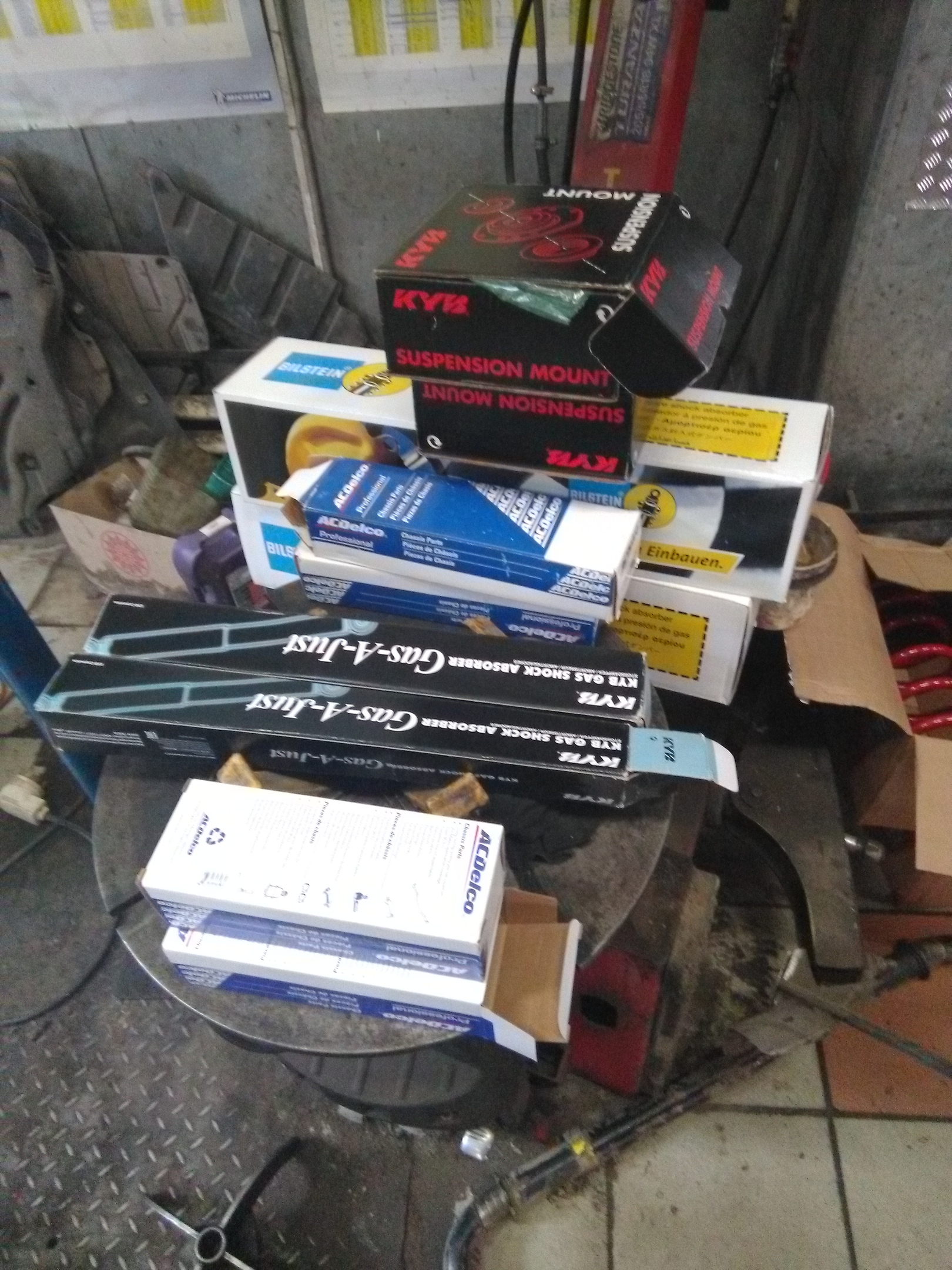

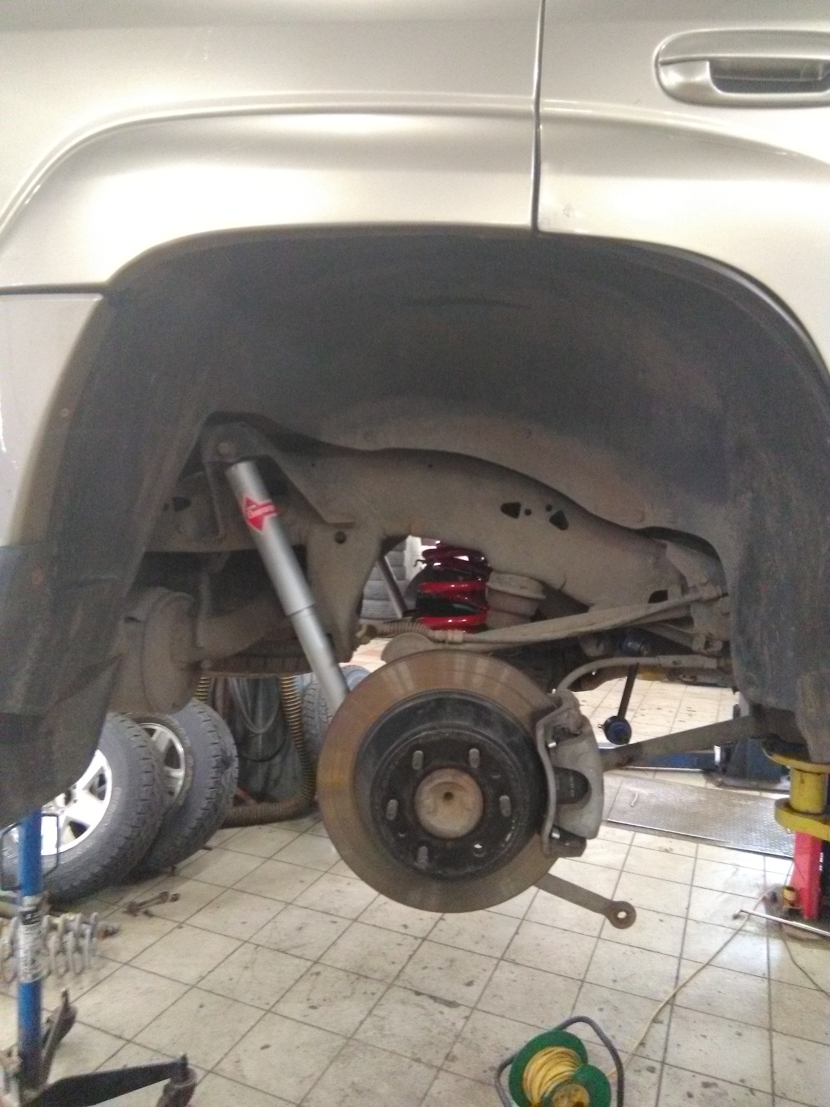

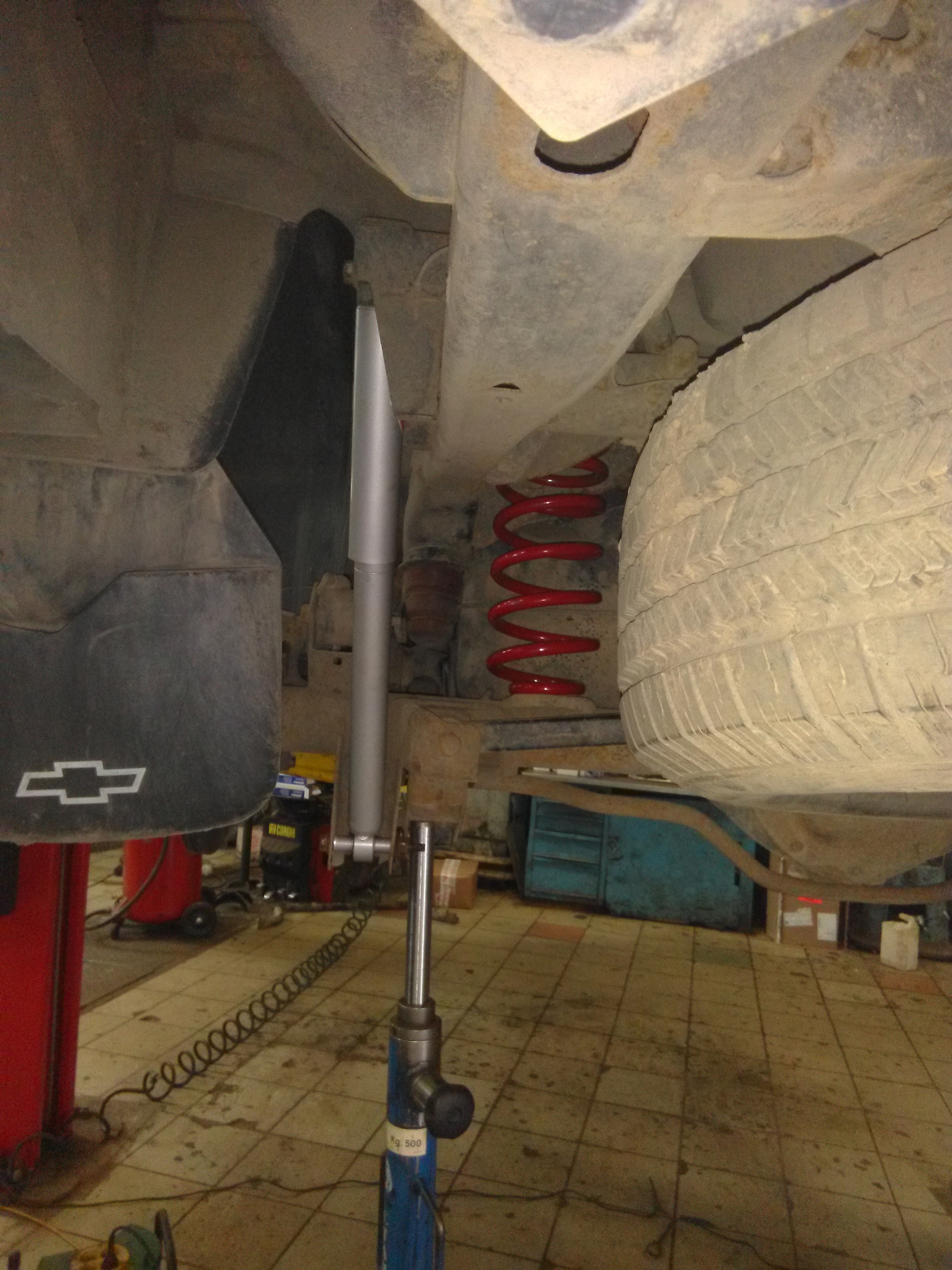

Продолжаем разговор... В общем все что я бережно хранил, сегодня было инсталированно на трахтор.
Поменял рулевые наконечники, все стойки и втулки стабов, аморты по кругу, пружины владспринг и еще что-то, уже не помню))) Машин стал совсем другим, на поворотах вообще не кренит, на мелких ямках подвеска упругая но не жесткая, на крупных препятствиях артикулирует значительно лучше, почти не чувствуется что по ухабам едешь. Лифтанулось кстати знатно.
