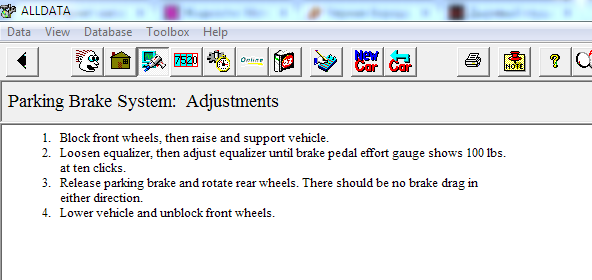

трос регулируется под водительский сиденьем ))))) рядом с рамой идёт трос от педали и дальше раздвояицца на 2 троса ))
Затягивая гайку на эквалайзере изменяется первоначальная (правильная) регулировка.
Совершенно верно, если трос перетянуть,механизм самоподводки, при постановке на ручник, работать не будет. Проверено на собственном опыте.

что именно работать не будет? ручник? ил тормоза?
ручник пробовал - работает. тормоза - тоже.. что именно не будет работать?
Работать будет всё, и ручник и тормоза, а вот сами они подводиться не будут.Т.е по мере износа колодок получается свободный ход поршней в цилиндре, а это значит, либо лезь опять тени трос, либо разводи колодки в ручную. Но чем больше ты тянешь трос , тем меньше ход рычага в механизме.
