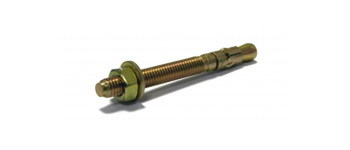

щели вокруг дверцы в принципе любым термостойким плиточным клеем, самый крутой - lugato Sicherkeits-Kleber Flexibel
если делать по-хорошему, то вынуть дверцу, впилить ее в лист металла 2-3мм и потом все это как единое целое привинтить в кирпичную кладку на анкерах, будет стоять миллиард лет. ну а все расстояния закрыть металлом, уголками и все это положить на базальтовый картон, как пример негорючей изоляции
и будет конструктивно примерно так

а ваще у тебя кирпич выглядит надежным, сверли не парься рамку дверцы и под угол в кирпич вгоняй анкера - на них будет держаться наотличненько
