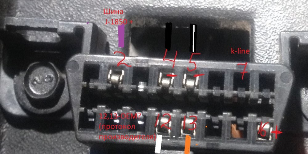

Вложил фото своего разъема. Такую распиновку вообще нигде не нашел.

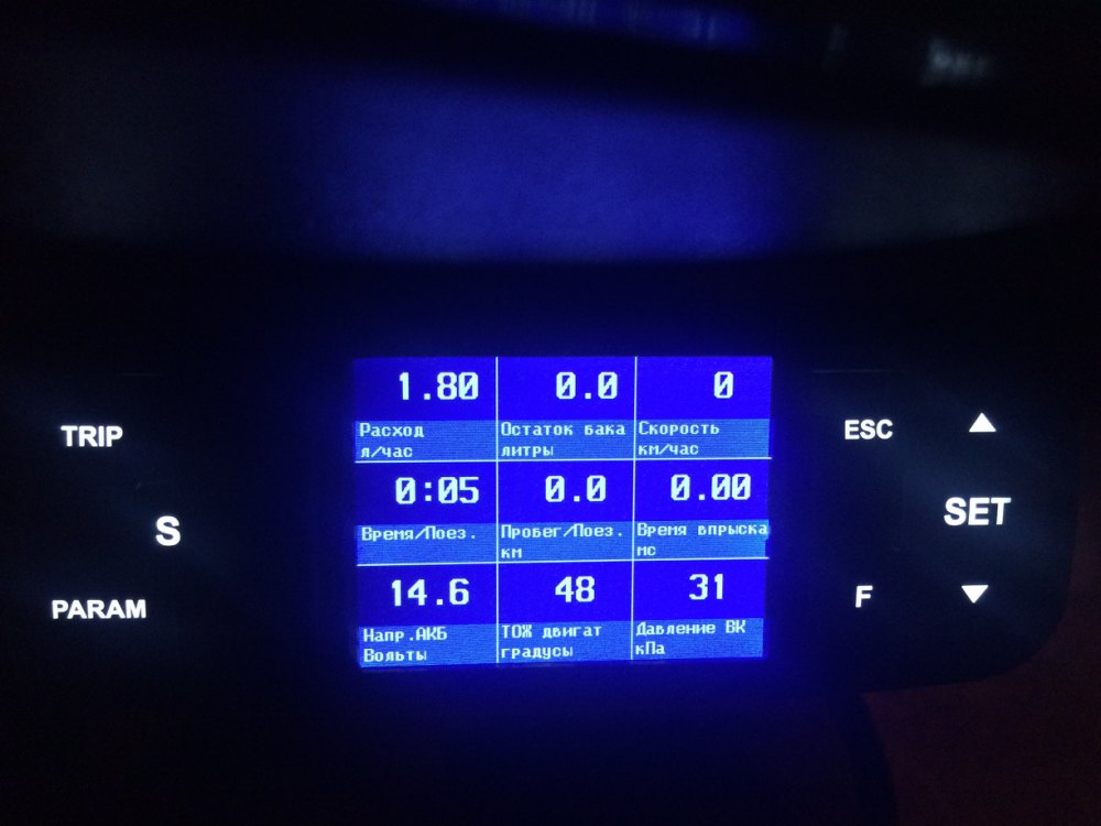

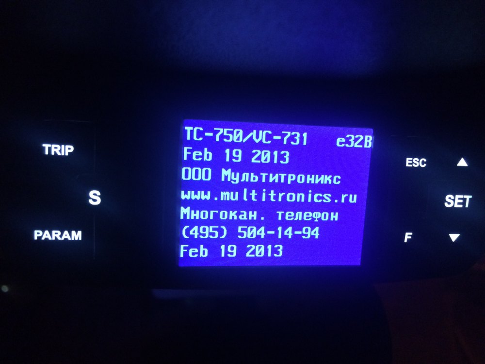

у меня такой же разьем и пины те же
елм у меня нет,да и не хочу. но есть мультитроникс,он данные читает с машины. ошибки я правда не знаю как на нем смотреть,но думаю раз в целом информацию видит то и ошибки тоже читать будет(скорость показывает тоже,просто на фото машина стоит без движения)
« Последнее редактирование: Мая 07, 2017, 12:28:32 am от people »

people - зачем на фото 7-й пин выделен? Смотрел цены на мультитроникс, нехило...
maikl02 - что такое торкет?
Chevrolet Blazer Elabuga 4.3 1998г.
Re: Блейзер. 98. ЕЛМ сканер. Не подключается.
« Ответ #43 : Мая 07, 2017, 10:20:38 am »
то для себя отмечено,там у кого есть k-line этот пин присутствует. например на тазах.у нас нету такого

Нам по описанию нужен протокол J18500VPW. "Связь по шине SAE J1850 осуществляется через контакты 2
(J1850+) и 10 (J1850-). В стандарте J1850PWM для связи с
устройствами используются оба контакта, но для устройств
работающих по стандарту J1850VPW используется только один
контакт – 2 (J1850+) ;"
Цитирую отсюда: http://obdrus.ru/d/787731/d/openport-2.0-pinout.pdf
