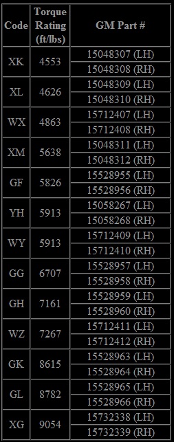

Почему кадиллак такой мягкий на любых колесах - ответ кроется в "скручиваемости" торсиона
Оказывается на с 88 по 2006 год GM сделал целых 13! типов торсионов только для Субурбанов , Траков и ЮконовХЛ причем их самый мягкий начинается со значения 4553 (6173Нм)
В то время как у Escalade и некоторых Tahoe оно всего блеать 1935 (2623Нм) CODE YB в таблице не представлен , поэтому он и мягкий , каждый может найти такой код в своей таблице RPO кодов в двум буквам кода жесткости будет подставлена цифра 6 или 7 или буква (6YB 7YB и т.п)
У меня например оказалось жесткость GH это 9е место в таблице жесткости (13 самый жесткий мощный торсион)
У Пферда вообще помойму GL это 12 место , что и не удивительно при весе машины

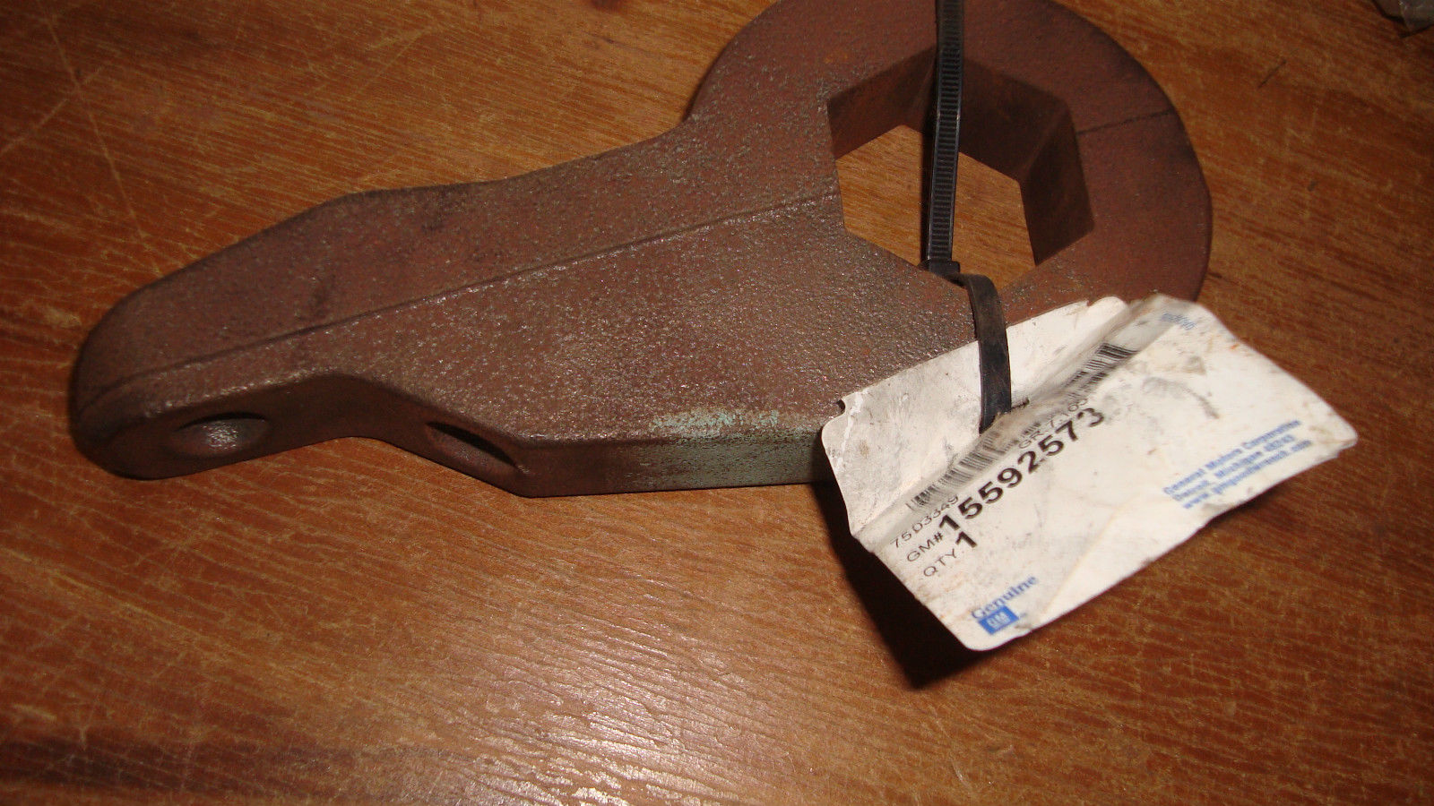

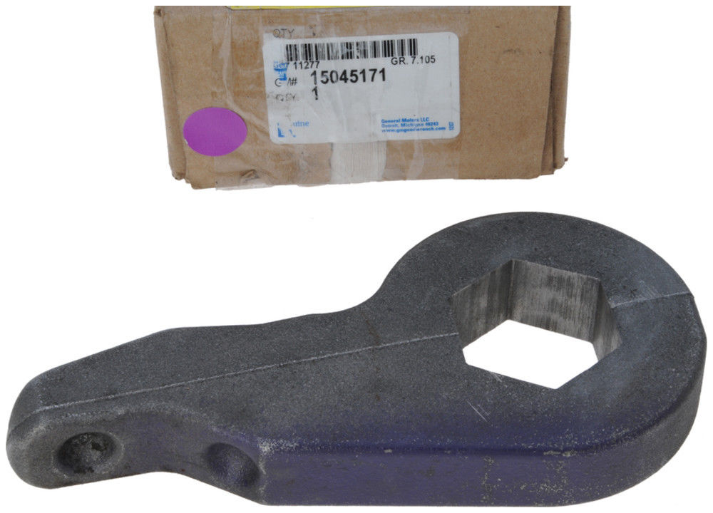

Есть 2 вида ключей :
15045171 Стандартный ключ Тахо и легкие машины
Ключ для тяжелых машин 15592573 отверстие для торсиона у которого повернуто на порядка 30 градусов , тоесть в нижнем положении он натягивает уже как если предыдущий поднять в половину . Можно добится еще большего лифта , под его же видом продаются так называемые тюнингованные ключи (это он собственно и есть) Разница по фото кстати видна на лицо
Перебрав порядка 30-40 номеров кузовов субурбанов пришел к выводу что самый популярный торсион 4й номер по жесткости за ним 2й номер . Обязательно закажу себе и попробую более мягкий .

Не понял как определить какие у мя установлены на заводе...
коды есть в бардачке ;)

тюненые ключи не могут быть мягкие и жесткие, тюненые ключи только закручивают лом запредельно, увеличивая подъёмную силу, от чего рычаги постоянно лежат на отбойниках, по сути подвеска срабатывает только на больших кочках и то на 15%, всё остальное время вы ездите на телеге ...
для мягкости нужно ставить лифт кит, который приподнимает раму и кузов относительно передней подвески, для возможности установки больших колёс, но торсионы в том случае работают в штатном режиме...

Товарищи, а партнамбер мягкого торсиона для квадратного тахо как узнать? Самого мягкого, который в таблице не представлен?
