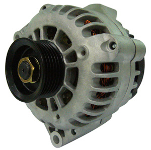

Если совсем заморочится, то вот:
http://www.ebay.com/itm/HIGH-220AMP-ALTERNATOR-Fits-ASTRO-BLAZER-TAHOE-S10-EXPRESS-4-3-5-0-5-7-6-5-7-4/251140186485?_trksid=p2047675.c100005.m1851&_trkparms=aid%3D222007%26algo%3DSIC.MBE%26ao%3D1%26asc%3D23423%26meid%3D7527943369638796960%26pid%3D100005%26prg%3D10050%26rk%3D2%26rkt%3D6%26sd%3D280950973549&rt=nc
Тока сдается мне, что эти 150А, 200А, 220А просто маркетинговый ход. 200А при столько-то разумных размерах генератора... Корпуса одинаковые, а мощность растет прям как на дрожжах. :) Или вес должен вырости, за счет увеличения количества обмоток, а куда их там впихнуть-то... В китайских каталогах о таких генычах не слова, а это уже показатель. ::) Это как 1200 Ватт мощность динамиков переносной магнитолы. PMPO. ;D ;D ;D ;D

Dfone
Re: Ремонт Генератора!
« Ответ #88 : Июня 11, 2014, 06:12:48 am »
200 больше по размерам раза в 2
« Ответ #89 : Июня 11, 2014, 09:08:44 am »
Все правильно, здесь зависимость почти прямая. :) Но как же он тогда встает на те же монтажные отверстия? Там их три, два снизу и одно сверху, назад его не сместить, там просто некуда, диаметр не увеличить... :(
Как говорится, найдите 10 отличий. :) :)
