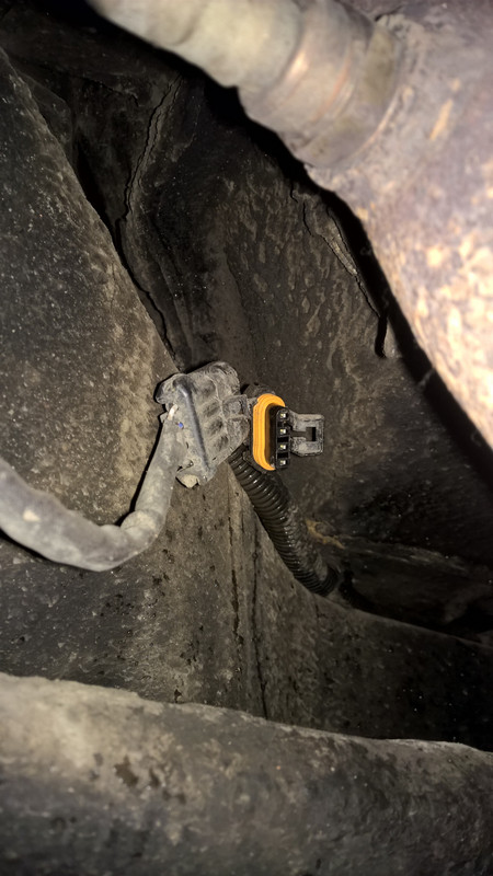

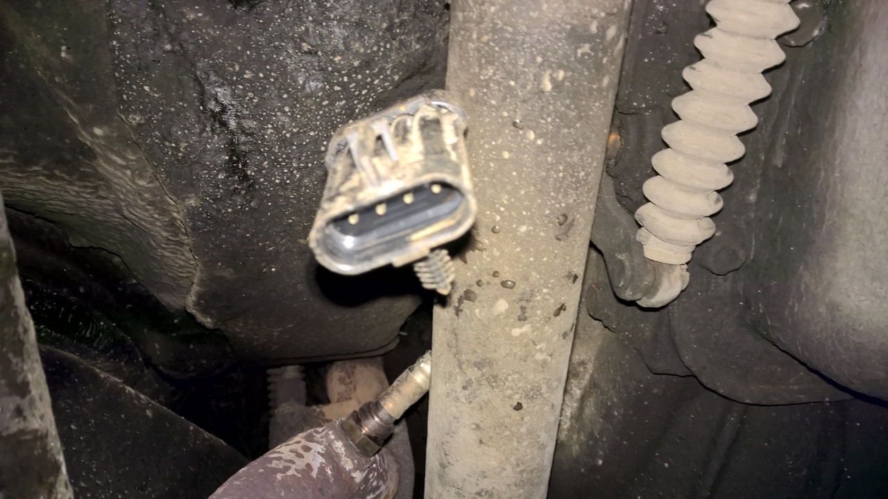

В 14 году в процессе замены рамы был снят родной глушитель. Он был конечно в плачевном состоянии в возрасте 17 лет, но был цел. На Рокавто был куплен комплект Walker средняя и задняя часть. Года через два зимой с катализатора начали отваливаться защитные экраны по причине отгнивания креплений. Зимой 17-18 года глушитель треснул в двух местах, но его подварили. Весной 18 года я купил на Рокавто подешовке оригинальные лябды и решил наконец-то привести эту часть в порядок, потамушто в одной штанине сигнал был плохой по амплитуде, но ошибок это не вызывало. В мае лямбды были установлены, сигнал получился отличный по всем четырем каналам, но выяснилось, что мои мозги были от рождения перешиты официалом на работу без лямбд. Компьютер постоянно находился в режиме OPEN LOOP и считал смесь по таблицам. Какое то время была идея найти мозги от неперешитого черномырдинца, но всвязи с отсутствием в СПб глобальных разборок эта идея постепенно угасла.
Ну и наконец в декабре 18 года прогорели перегородки задней банки и ездить стало неприлично. Я решился на постройку новой системы выпуска. Но уже с учетом того что отсутствие лямбд в работе двигателя это скорее фича, а не бага. Решено не ставить катализатор, не дырявить под лямбды, а вместо лямбд в разъемы на жгуте вставить пустые корпуса разъемов.

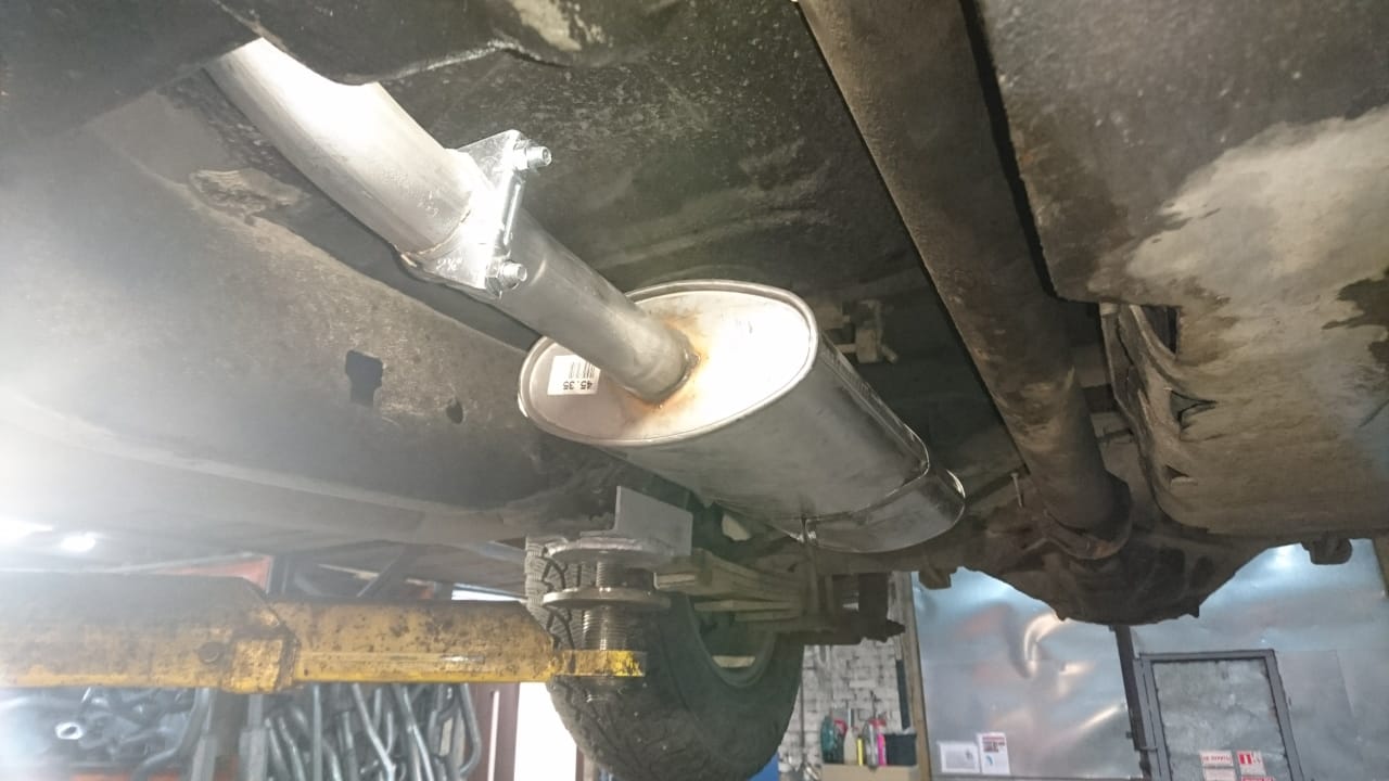

Первый день у них ушел только на разборку старого глушака. Состояние штанов удручало, поэтому сняли и их.

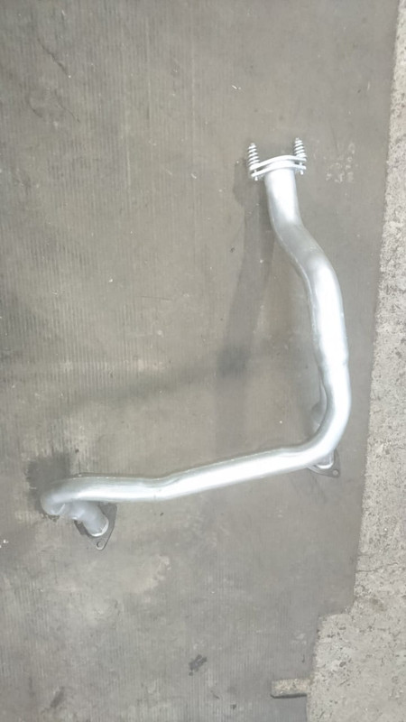

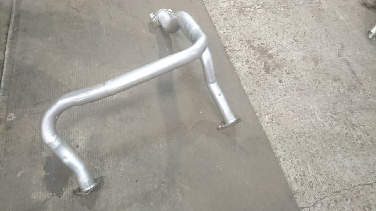

В середине второго дня были готовы новые штаны.

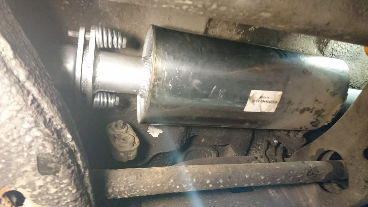

Ребята увидели что на изгибе в районе траверсы есть несколько заваренных трещин, и решили сделать демпфер что бы убрать эти ломающие усилия. Сварные швы тщательно зачищались и готовое изделие покрывалось спец краской, которое, как мне сказали, выдерживает температуру до 700 градусов.
Штаны одели

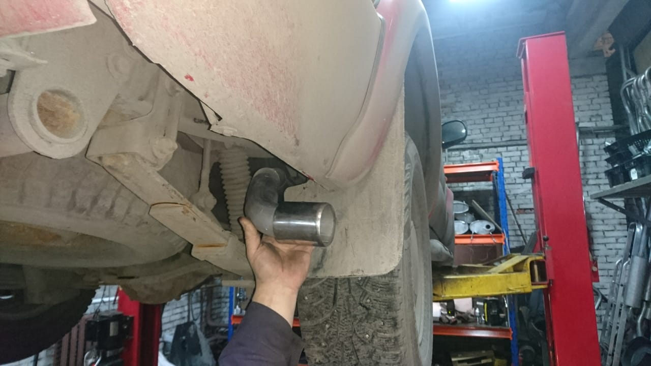

К вечеру второго дня начали примерять резонатор
глушитель
ну и остальное достоинство

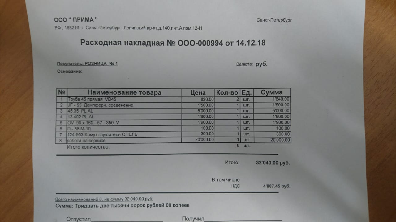

Днем на третий день мне наконец то были озвучены цифры.
Тут надо отметить несколько моментов.
1. Год назад при ремонте выхлопной, я уже задумывался о постройке нового выпуска, но еще с катализатором. Тогда, правда в другой конторе, мне была названа цифра ~30тр с учетом дорогого катализатора (~15-20тр). Сумма показалось высоковата по сравнению с привозом готового выпуска из Америки.
2. Мне рекомендовал этих мастеров соклан, который некоторое время назад построил там выпуск на короткую Таху. При этом ценник назывался около 6-8тр.
3. Когда я оставлял машину, я поинтересовался ценой. Мне была названа цифра 10+. Понимая что в процессе могут вылезти неожиданности я предположил вилку 12-18тр.
4. В процессе моих визитов я неоднократно просил озвучить стоимость.
Стоимость была озвучена вместе с сообщением что машину можно забирать.
Честно говоря я немного офигел.
В результате переговоров уплочено 27.

Так себе реклама.. я тоже обычно там глушился, но ценник +/- соответствовал предварительно оговоренному.

Понятно что дорого, но...3 дня работы и материалы, вряд-ли стоили бы 10;)

По Московским ценам вроде за проделанную работу с материалами неплохо. В тридцатник только оригинальные штаны встали бы из-за бугра, а то и больше..

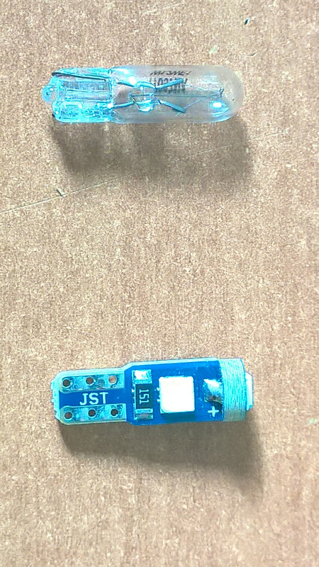

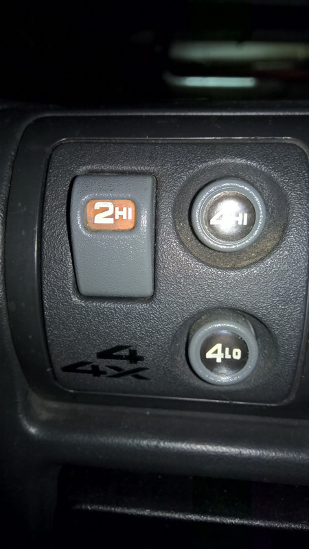

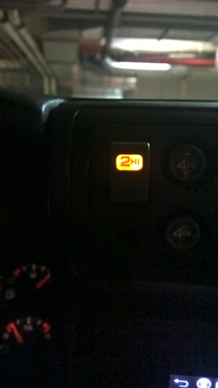

Начинаю эксперимент! Лед в подсветку. Посмотрим насколько продержится.
на али
https://www.aliexpress.com/item/1Pcs-T5-W1-2W-W3W-74-86-206-Super-Bright-3-SMD-3030-LED-Car-Interior/32966438650.html?spm=a2g0s.12269583.0.0.14aa75ff3vj18G
сравнимаем
меням самую нагруженную лампу
первое на что обратил внимание - чувствительно к полярности

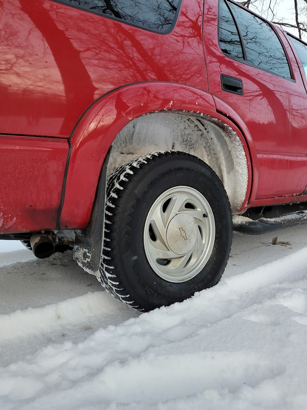

а чего выхлоп в бок сделал? у меня задняя банка догнивает,вот тоже думал комунибуть отдатся на кастом,или просто заднюю банку купить где то
Набок - это же по-американски! Я к ним спец приехал на субурбане чтоб показать как должно быть. Но у них не совсем получилось. Там вбок не надо 90 град, более тупым углом делать, градусов на 100-120.
И еще обрати внимание на момент. Глушитель должен пройти между отбойником и аммортизатором. И места там мало! Они мне потом переделывали самый задний подвес.
« Последнее редактирование: Марта 26, 2019, 04:41:12 pm от Roadster »
мне кажется что в бок будет мешать,но мысль я понял. мне в принципе и штатно нравится если оно целое)))

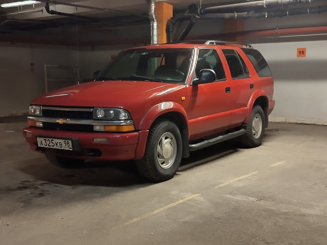

Давно не было. А оно все строится и продолжает ездить.
Отдохнув в теплом паркинге в СПб

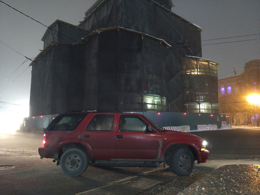

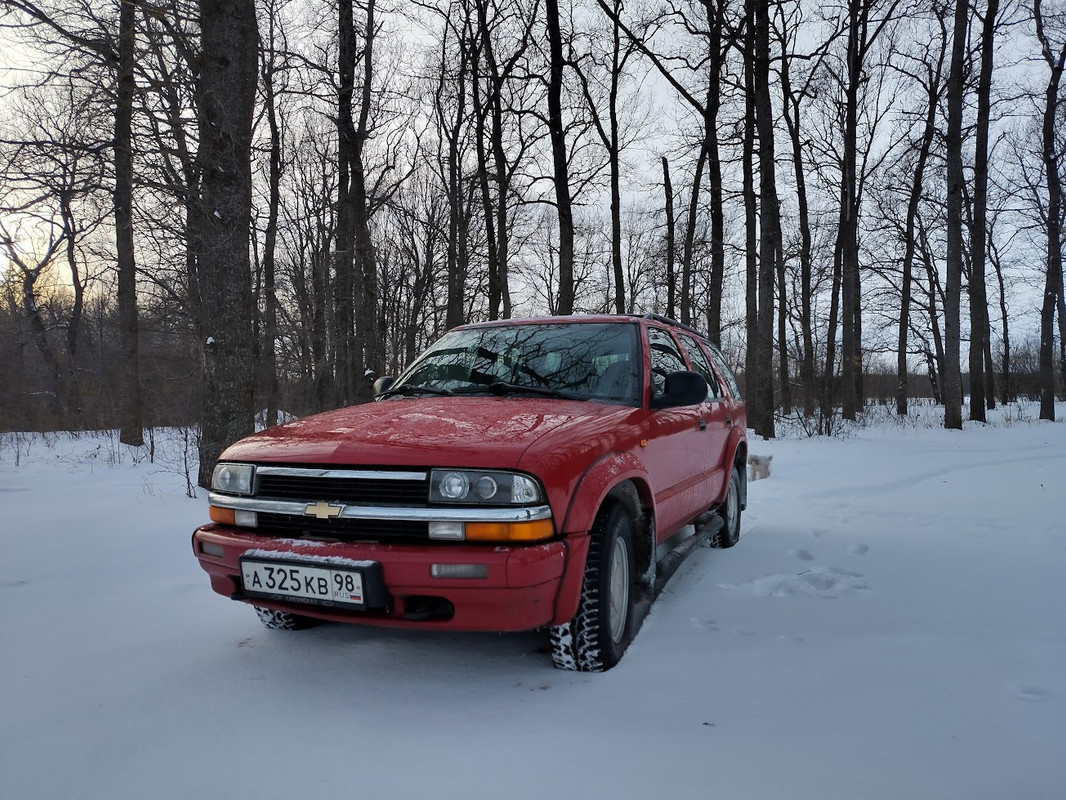

Поехали 900 км по хайвеям до Владимира. Золотые ворота на реставрации, а Блейзер в бою!

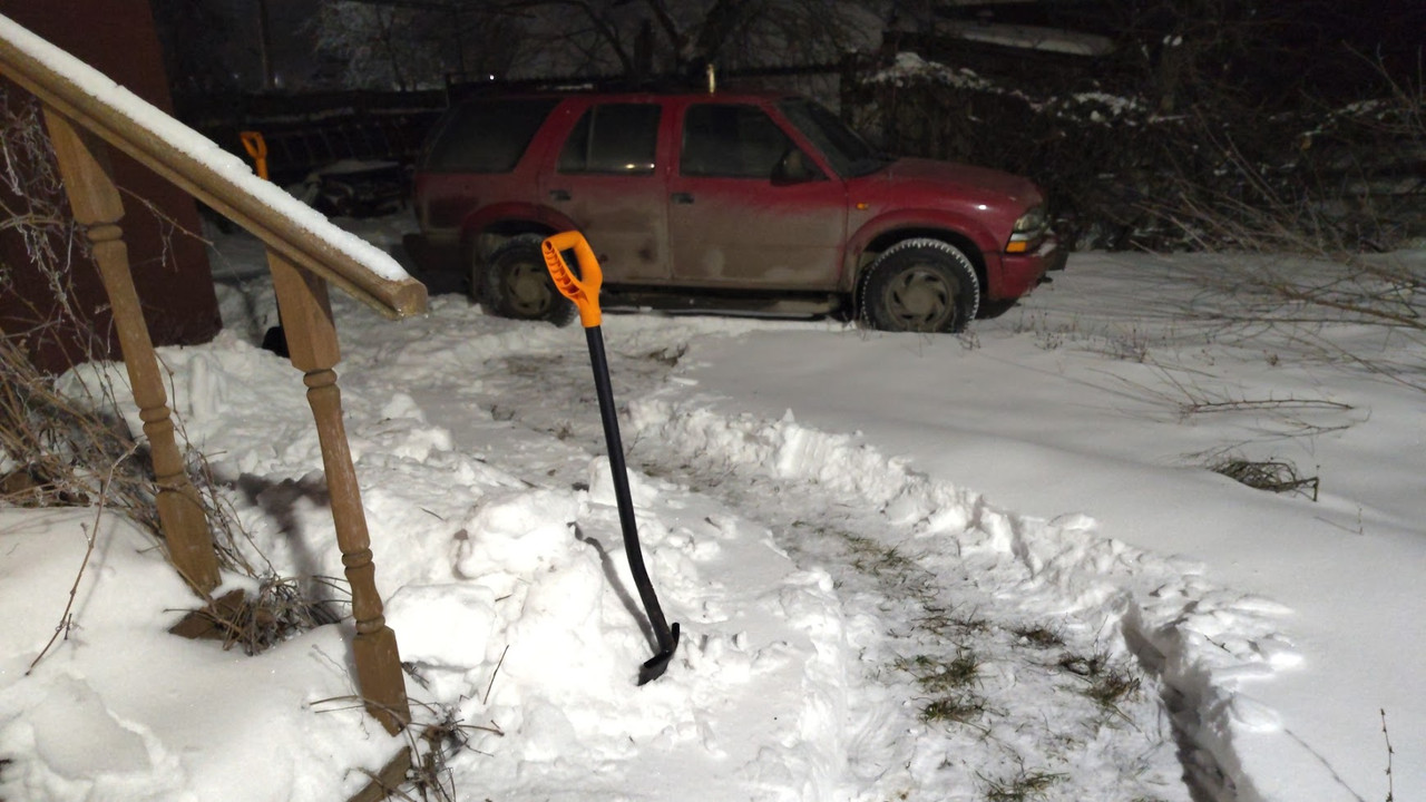

Потом еще 600 км до деревни. Для себя пришлось копать, Блейзеру пофиг!
