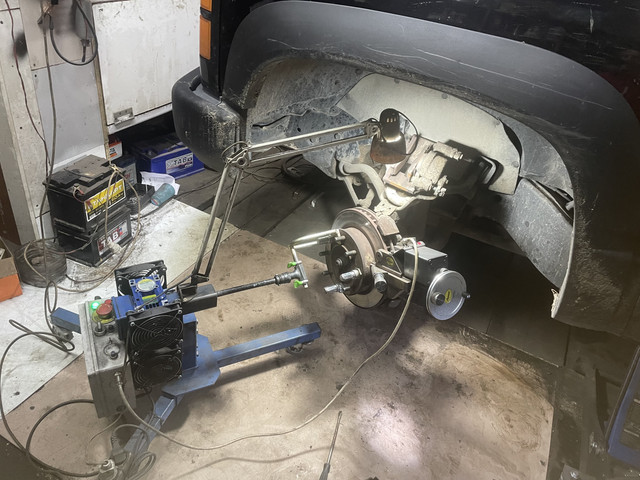

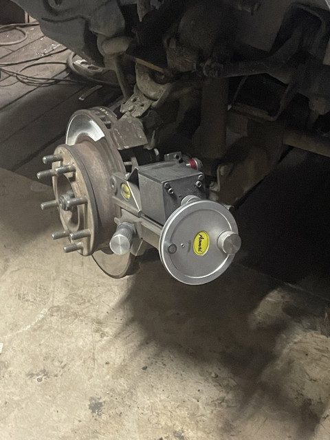

Мне нужно проточить тормозной диск без снятия на машине. Приблуда для проточки крепится к кулаку. Вот нужно заказать у токаря два болта для крепления приблуды к авто.  Фото конструкции постараюсь сделать если   не забуду).
Большое спасибо за ответ.

Точили товарищу диски так, просто взяли каленые болты 12,9,  диаметром 8мм с гайкой и прикрутили приблуду на суппорт.

Все получилось.
Болт 11 (1/2”) резьба 1.5.
Спасибо всем за помощь !
Фото как обещал
