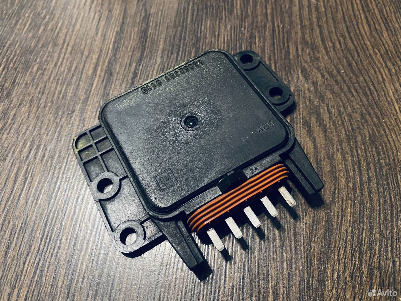

Еще странность с коммутатором,  по всем каталогам должен стоять как на нексии,  с двумя овальными конт группами и двумя контактами сверху,  а по факту стоит "шоколадка "  5и контактная,  почти как на 2,2 елаб.  Жгутик проводки к нему без признаков колхоза.

« Ответ #70 : Октября 11, 2023, 07:33:09 pm »
https://50.img.avito.st/image/1/1.J_Lcjra5ixvqOQkWnup0hwAtjRForZ2ZZS2JH2AngRk.o1C0aObAbPhTN1icx8eEeuSvYun6GTwkiAdKM1Cp4pk
по ссылке фото такого же как мой с ав..о   , свой не фотал
рокавто рисует другой, как на нексии...

« Ответ #71 : Октября 11, 2023, 08:03:56 pm »
То что на фото это модуль детонации . коммутатор стоит в трамблёре внутри .

Вот твой коммутатор.
Менять что либо без стробоскопа не вижу смысла .
https://www.kolhosniki.ru/alldata&marke=1054&year=1991&model=6362&motor=37336&text=text_292009020&tbl=gm10&dir=part1&expand=3546

Еще раз благодарю!!!  Век живи век учись))).  Искренне считал,  что это и есть коммутатор)  , пошел искать у кого взять стробоскоп, редко уже встречаются))
