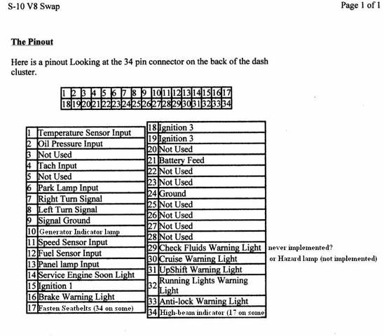

Скрепка это понятно. Только вспышек нигде нет. А есть где-нибудь схема разъема куда вставляется эта приборка?
Re: Приборка
« Ответ #3 : Июля 28, 2021, 09:41:12 am »
Лампу джекичана надо найти и возможно тупо поменять.
Схема есть - вроде вот оно.

За схему спасибо. Лампу бы тупо поменял, но нет табло джекичан. Специально снял и  разобрал приборку. Думал может через service engine soon, никакого эффекта.
