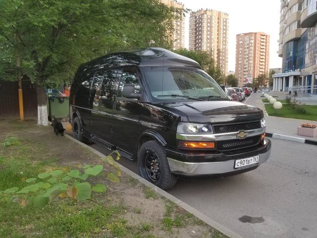

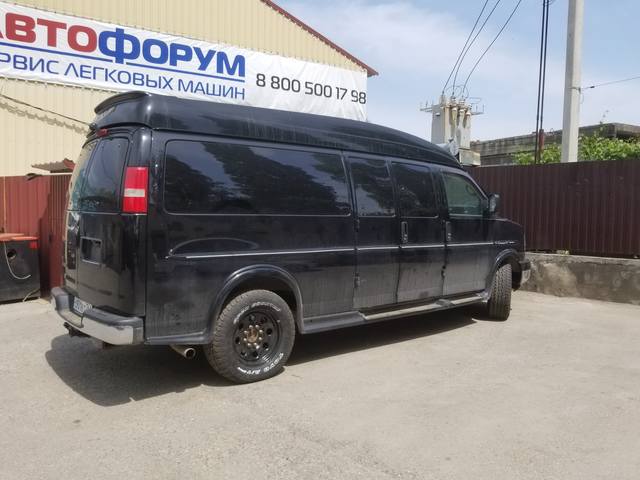

 Забрал не доделанный, уж очень хотелось в Ейск именно на бусе смотаться.
Кресла удобные, правда получились высоковато, но я люблю когда высоко.  Кондей не работает, видимо пустой, ну хоть пока нет жары.
Заодно всплыли косяки, по электрике, что не правильно подключено.

Приподнятый отлично смотрится!

Кстати 285/60 R18 это предел который можно впихнуть, с этим обвесом. И то есть заслуга дисков +25,  +10 уже бы цепляли за обвес.
И это при том что лифт  2" сзади и 1" спереди

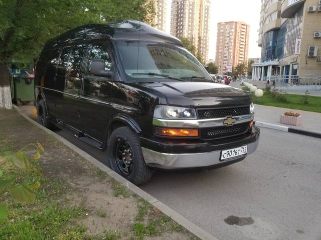

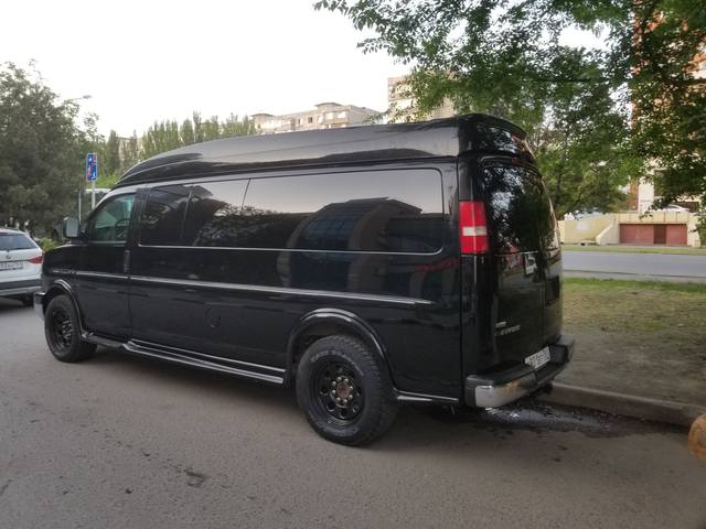

Наконец то забрал буса.
Креслами ооочень доволен, наконец то уселся нормально и даже захотелось бы регулировки вылета руля.
Ну и вентиляция, на кожаных сидениях, штука прикольная.
Ну и кондеи заработали все три, раздирали морду, мыли радиаторы, правда забраковали компрессор, типо он под один испаритель, а их три и высокая крыша, плюс длинный салон, ладно, посмотрим. Но уже сейчас понятно, что по городу надо ездить, как минимум, с включённым одним доп веником.

Бомба)
