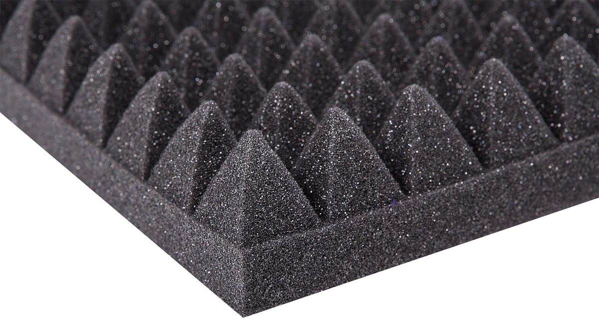

Ох, осподи, как глубоко вы погрузились.
Затухание звуковых волн, собсно, идет при перемещении этой волны из одного материала в другой.
Труба в воздух
Труба в теплоизолятор и далее в воздух.
Чем более твердый материал, тем лучше проводит. по этому железную ванну запенить и получаем + заглушение звука.
Пластиковая труба, одетая в теплоизоляцию типа К-Флекс будет так же звучать, как эта же труба обернутая упаковками от яиц :) Смешно, но факт.
Бюджетные глухие комнаты, для испытаний на звук делались именно так.
Вашу гремящую фановую трубу можно вообще не трогать, закрыть кожухом, а изнутри кожух оклеить упаковками от яиц или поролоном, который делается с плоскостью с вершинами и впадинами, называется "поролон аккустический", причем важнее высота гребней, чем толщина подложки. И все. Труба заткнется навсегда.
З.Ы. Леша, я не строитель. :)

Я строитель, но этого не ел. Не доводилось. ;D
Хотя про этот поролон знаю.
Но поролон более маусову подошел бы...
Я так думаю!
    Труба в воздух
    Но поел всякого, в своей жизни.
    Спасибо за совет
