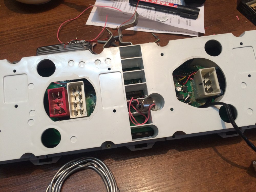

Да прикольная! Я тоже думал о пнимерно такой, для нивы есть специальная. Правда денег стоит 15000 тыс. ну я обратился в один сервис они обьявили 25тыс. на мой вопрос а что так дорого ответили что мол эта приборка с другими датчиками работает и просто так поменять не получится. НУ Я и притих пока. А ты менял просто или там есть какие то подводные камни?

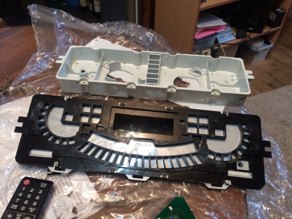

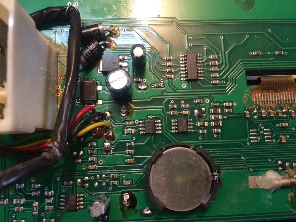

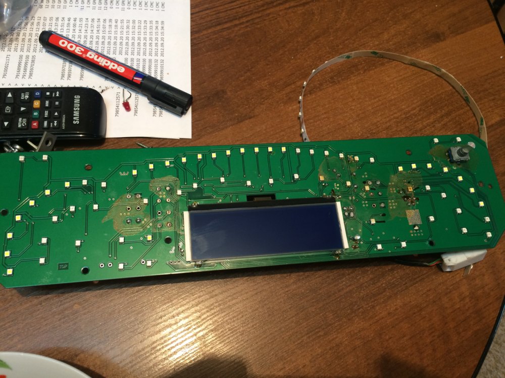

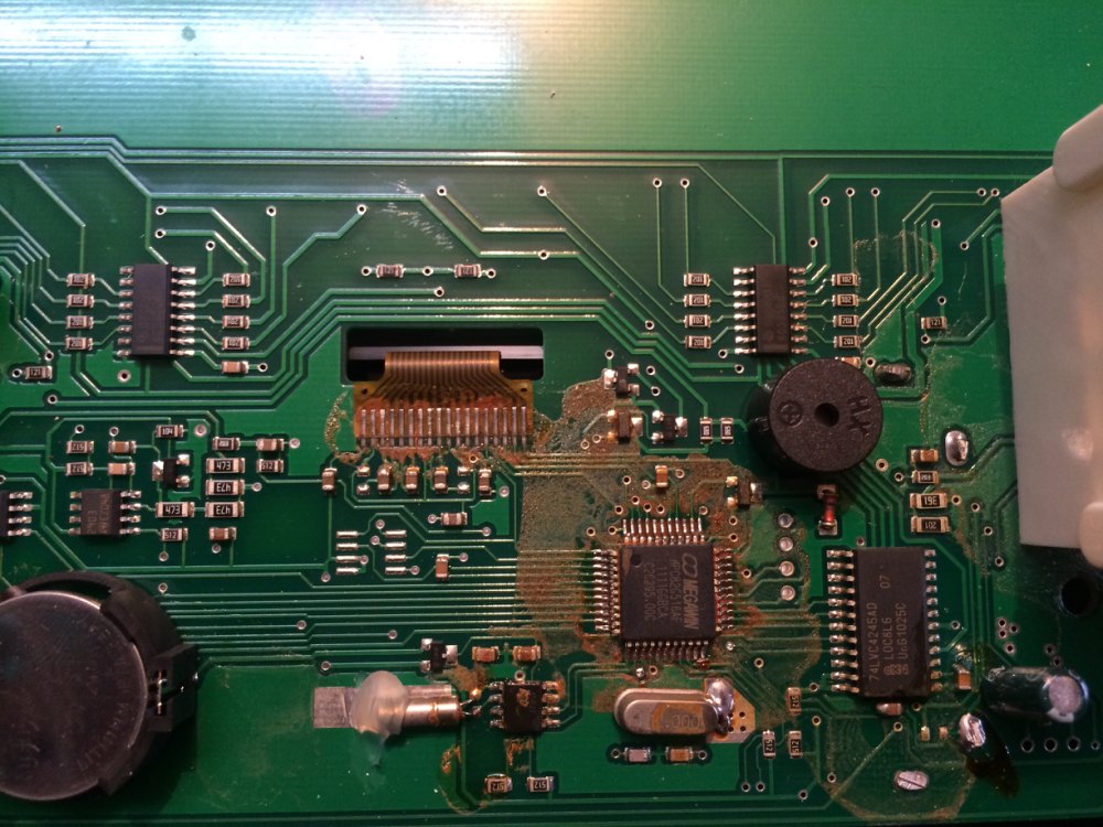

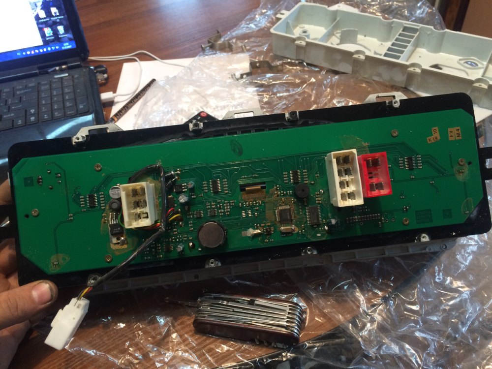

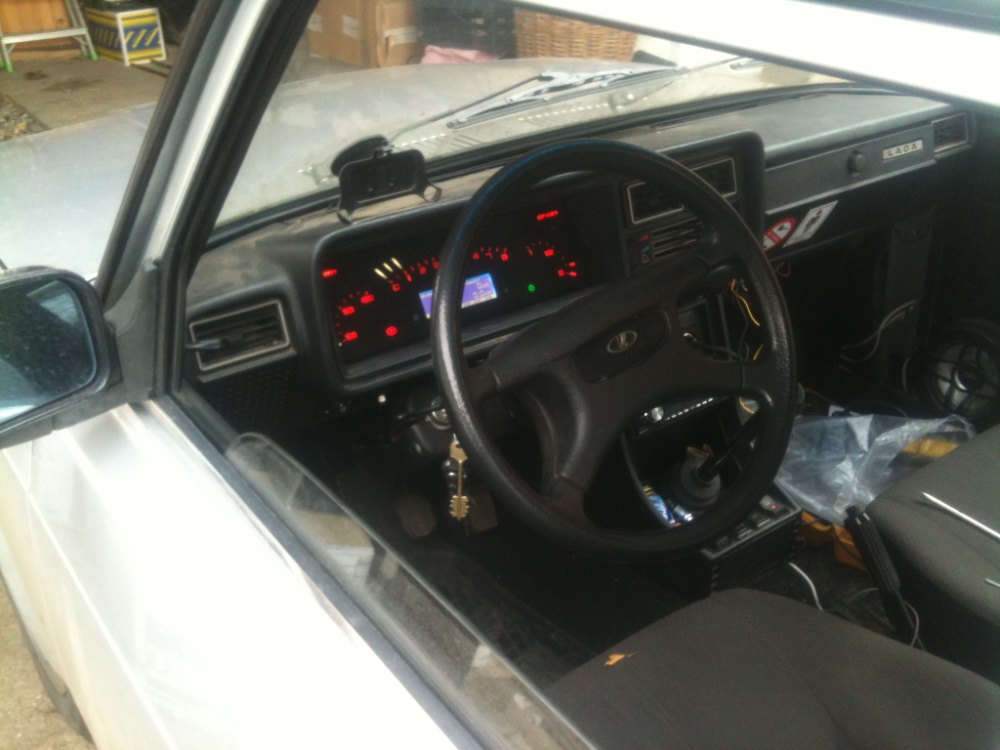

просто замена. ну плюс там с подключением БК ньюансы, там где то надо перемычку кинуть если нет иммобилайзера или что то такое.точно не помню но там все в бумажке написано было. ценник на них сейчас вообще конский,я тыщ за 7 покупал на рынке в Тольятти. из косяков там диоды.у меня через несколько лет некоторые сдохли( видимо качество такое) сам перепаял. и генератор не возбуждался с этой приборкой пока газу не даш,можно параллельно сопротивление подкинуть,я проще сделал- лампочку кинул паралельно диоду. и габариты внутри несколько другие. в принцпе не страшно но у меня например эта приборка и ЭЛЕКТРОкоректор фар не лезли. пришлось мудрить
пс.25 тыр это на мой вгляд очень много,хотя в мск может так и есть. там делов то...
вот ваши http://www.ferrum-group.ru/products/categories/device_combination/Lada/Lada%204x4
не знаю отчего там такие цены на них.... я когда брал бакс тоже не 30р стоил. они там похоже совсем офигели....
там нет ничего такого, основа даже не своя а штатный корпус. если нетересно то вот фото когда потрошил свою
