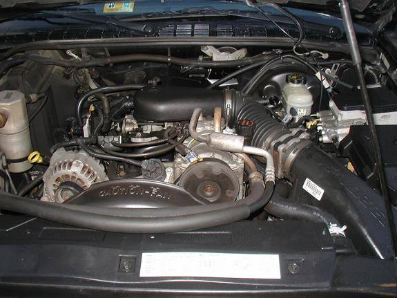

Добрый день уважаемые сокланы,решил обзавестись пауком нового образца под капотом у меня вот так
 так понял ,что все должно пойти,подскажите пожалуйста.
Шевик блейзер америкос 95г LT 4,3 wortec V6 FUEL SYS - CPI

покупаеш паук DELPHI- FJ 10565 на ебее и будет тебе счастье!

Ну купить,то не проблема,прочитал все ветку,говорят на cpi не идет,а у меня как раз cpi только другая его разновидность,как я понял на эту разновидность как раз подходит?!

судя по фото тебе нужен- как я написал.

Это номера паука нового образца, для CSEFI впрыска, как на твоей фотке: ACDELCO Part # 2173028, он же AIRTEX / WELLS Part # 4G1887, он же DELPHI Part # FJ10565, он же STANDARD MOTOR PRODUCTS Part # FJ503

всё правильно! только у ацделки и аиртекс ценник конский. делфи самый приемлимый по цене!
