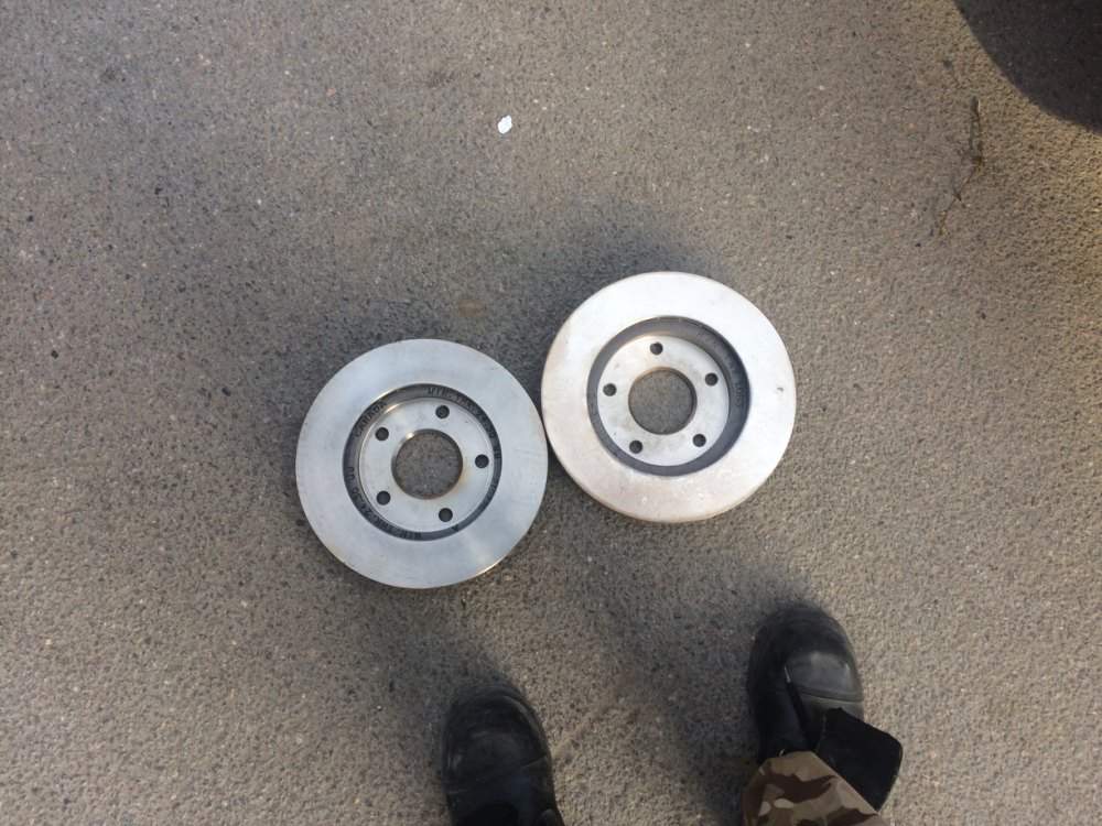

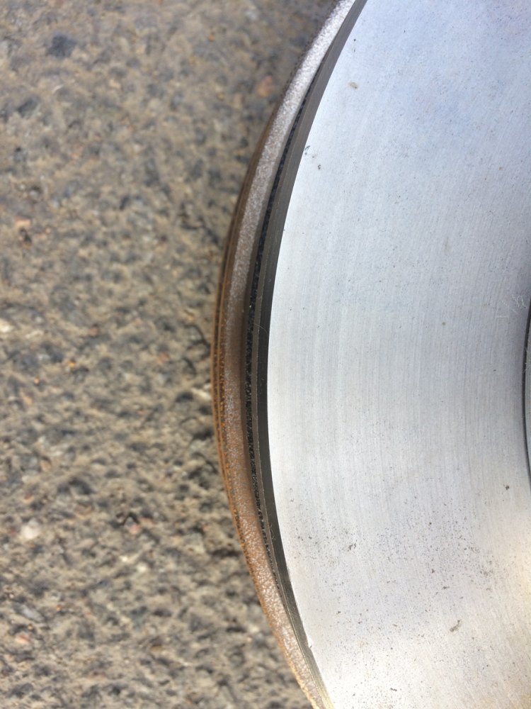

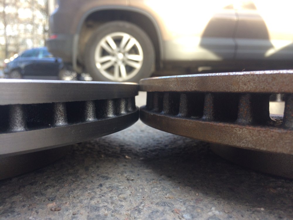

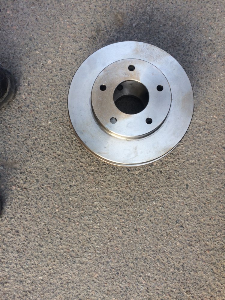

диск двухпоршневой чуть толще и чуть больше, но говорят старые можно всунть, я визуально сравнивал. да, разница есть, ссылками кину на фотки чтоб не закидывать ленту )
https://cdn.photoholding.com/RBalancerWeb/SquidStyleBalancer/9b97cfadf302d87fc6bab1c5ab918f97/i1000/0
https://cdn.photoholding.com/RBalancerWeb/SquidStyleBalancer/2dac7a0c552fcb3f01117d02803dde3f/i1000/0
https://cdn.photoholding.com/RBalancerWeb/SquidStyleBalancer/d4b5f421c05a0db85eeb1f7845818c57/i1000/0
https://cdn.photoholding.com/RBalancerWeb/SquidStyleBalancer/537581f6f349e94ee8e1cacca415da63/i1000/0
больше от 2х поршневого. меньше от одно.
