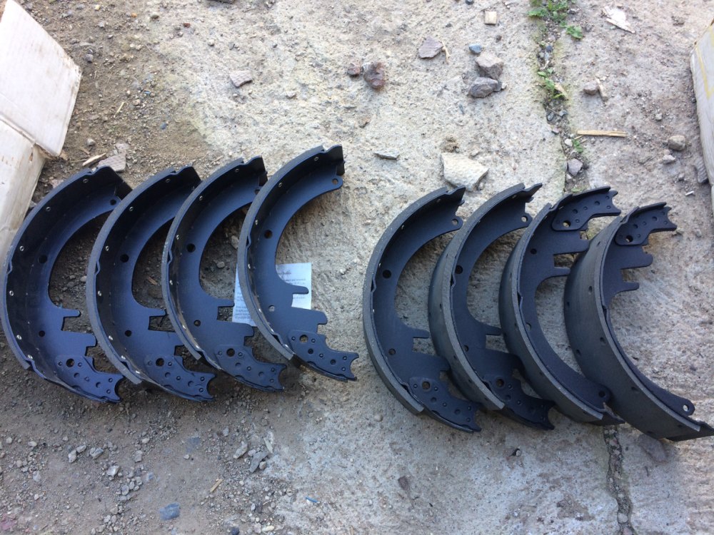

    « Ответ #16 : Июля 21, 2017, 08:09:44 am »
    Спасибо, Марат. Мои имеют на одной из колодок (правой или левой) специальную выштамповку под хвостовую  часть солдатика  самоподводящего  механизма.
    Если у кого есть такие, то я бы купил.
    Мотокрафтовы колодки у меня комп  не кажет.

    « Ответ #20 : Июля 23, 2017, 09:08:17 am »
    Ту  ПИПЛ. Нет. не подойдут.Такие же я не взял у ПНП2000. Спасибо ему. кстати, за разъяснения.
    1gcgk29f4we141175
    вин мой такой
    на нижней фотке на левой колодке внизу почти видна выштамповка под жопу солдатика самоподводки.
    « Последнее редактирование: Июля 23, 2017, 09:39:09 am от Сиржант »

    « Ответ #22 : Июля 23, 2017, 01:23:45 pm »
    Там на второй фотке видно, что на левой колодке выштамповка под ответную часть этого солдатика с зубчиками.
    « Последнее редактирование: Июля 23, 2017, 01:31:12 pm от Сиржант »

    « Ответ #23 : Июля 23, 2017, 02:45:40 pm »
    Там не должно быть никакой выштамповки , он просто ставится в распор в нижние пазы колодок, у меня так-же было, собственно так почти у всех , вот тут по ссылке показано как это выглядит
    />Вот на картинке твой "солдатик" на картинке (слева из двух половинок) , он просто вставляется пазами в углубление внизу колодок.
    Так что 99% что это "твои" колодки, что мои что на фото, отличия в этом механизме есть у ЗП сильверад, но у тебя вроде ПП.

    « Ответ #24 : Июля 23, 2017, 04:03:55 pm »
    Ту ПНП 2000. Окей. Похоже,что память  меня подводит. Возможно я заблуждаюсь,поскольку ответная часть у меня по какой-то причине не снялась с колодки. Готов приехать завтра к вечеру куда скажешь и забрать твои колодки. Будем тренироваться в замене!))

    « Ответ #26 : Июля 23, 2017, 07:17:41 pm »
    Так у Николая они от моста 10.5, а у Сиржанта скорее всего 9.5 мост.
    У меня тоже к2500, а мост 9.5. Потому может и не подходят.

    « Ответ #28 : Июля 23, 2017, 09:33:34 pm »
    Блеать сними барабан и сделай фото колодок со всех сторон и солдатика, который тебя смущает, и померил рулеткой длину колодки.

    « Ответ #29 : Июля 23, 2017, 10:31:20 pm »
    Судя по VIN'у, а там указана комплектация C6P, мост должен быть 10.5, определить можно визуально , у 9.5 крышка округлая  , а на 10.5 угловатая
