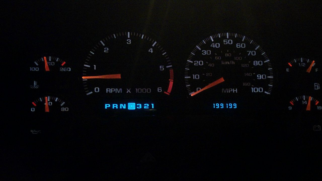

Всё. Молодость автомобиля потихоньку заканчивается.
Сегодня подловил вот такой пробег: 199199 миль.
« Последнее редактирование: Октября 20, 2017, 04:12:59 am от AntoNK-SPb »

Подумаешь, у меня 480.000 ( скрученные 100% не один раз)

Ну так я и написал, что молодость проходит. Только обкатку заканчиваем  ;)
