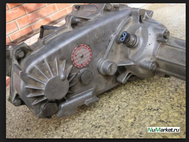

сальники карданов можно поменять без съема раздатки.. а сальник раздатки(тот что не даёт маслу АКПП перетекать в раздатку) только со съемом...
если уровень масла в раздатке не увеличивается, а в АКПП не падает - можно пока на этот сальник забить...

в раздатке две пробки сливная и заливная/уровень.. находятся на стороне раздатке обращенной к заднему мосту.. видны хорошо.
Спасибо вечером залезу гляну
Под шестигранник?

впроде под ключ на 30..  или около того..
USA Blazer 1996 4.3 4х4 Black
Блин значит кудато не туда смотрел. Верхняч не с датчиком?

« Ответ #73 : Июля 17, 2014, 04:01:41 pm »

Ну да они. Только у меня под шестигранник 10ку. Спасибо :afro:
