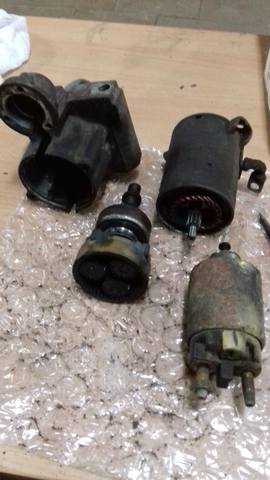

старый через раз работал. втягивающему хана. со слов бывшего хозяина машины в Автоклондайке на Верейской его ему уже чинили якобы, разбирали втягивающее, чистили пятаки. но сняв его сегодня следов разбора и ремонта я не обнаружил. там был отгнивший маленький болт на нём, его тупо припаяли намертво к реле откусив родную проводку разведя бывшего хозяина на десятку ;D ;D ;D.
не ездите в Автоклондайк ;D.
стартер поставили новый! проводку восстановили!

снятый стартер реставрирую :)! втягивающее заменю, разберу, смажу всё, щётки гляну и будет как новый!

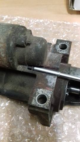

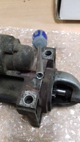

Раздербанил снятый с тахи стартер.
Руки чешутся ;D
Для того чтоб открутить один засадный винт втягивающего пришлось купить вот такую торцевую отвертку на 4мм
Отвернул только ей. Головкой не подлезеш туда

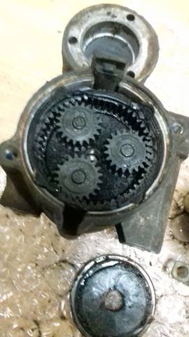

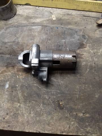

Располовинил :)
В редукторе ни грамма смазки нет :-\

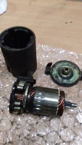

« Ответ #2502 : Октября 11, 2017, 05:58:52 pm »

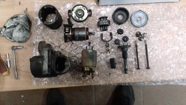

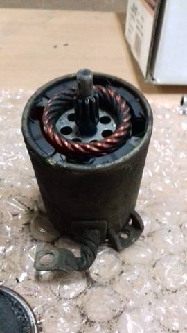

Так то все живое! Щетки 70% остаток. Втулки не разбиты.
Конечно все отмою, отчищу, смажу.
И конечно же покрашу :D

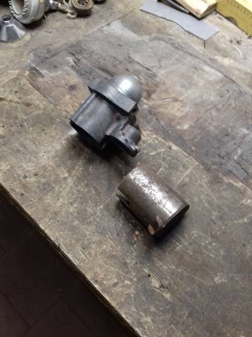

« Ответ #2503 : Октября 11, 2017, 06:02:41 pm »

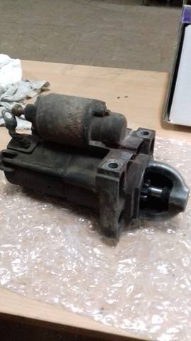

Корпус уже в процессе очистки :)
