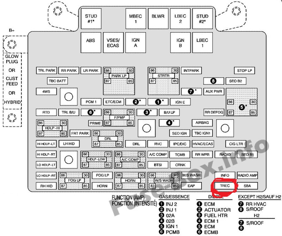

Горит (горел) предохранитель, помеченный красным.
Сейчас полный привод не выключается! Аххххааахахааа! Жопа какая то :)))))
Значит, смотрите. Я завожу машину, и включен режим 4!. При нажатии кнопок управления раздатки вообще ничего не происходит. Не зависимо от положения селектора АКПП, педали тормоза, двигается машина или нет и т.п., горит 4! и хоть ты тресни. Глушу машину, Нажимаю и удерживаю кнопку AWD - о чудо! при включении зажигания и запуске двигателя машина переключается в AWD!. Ок. Пробую по той же схеме (глушим, нажимаем кнопку 2!) отключить ПП - хераВнос. Включается режим 4!
Походу проблема в энкодере раздатки.
Да! и еще неприятный момент. Когда я останавливаюсь на светофоре (кочерга естественно остается в положении D) машину начинает продольно раскачивать в фазах вращения двигателя. Не важно, селектор раздатки в положении 4! или AWD.
